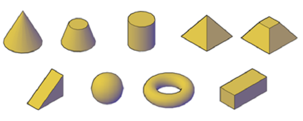

A 3D szilárdtest objektumok egyszerű primitívekből vagy kihúzott, söpört, megforgatott vagy pásztázott profilokból kezdhetők. Ezeket Boole-műveletekkel kombinálhatja.
Több egyszerű 3D alakot, úgynevezett szilárdtest primitívet hozhat létre olyan parancsokkal, mint a HENGER, a GÚLA és a TTEST.

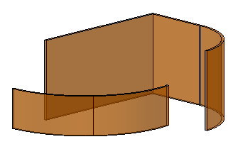

A fal alakú 3D szilárdtestek létrehozásának gyors módja a VLÁNCTEST parancs használata. A folyamat hasonló az egyenes és ívelt szakaszokat is tartalmazó vonalláncok létrehozásához, kivéve, hogy meghatározhat alapértelmezett magasságot, szélességet és igazítást az eredményül kapott 3D szilárdtesthez. 2D objektumokat, például vonalakat, vonalláncokat, íveket és köröket is 3D szilárdtestekké konvertálhat ezzel a paranccsal.

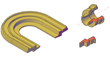

3D szilárdtestek emellett olyan műveletekkel is létrehozhatók, mint a zárt 2D objektumok kihúzása, megforgatása és söprése. Az ábrán ugyanazt a zárt 2D vonalláncot söprik útvonal mentén, forgatják meg tengely körül és húzzák ki adott irányba.
A SÖPÖR, a MEGFORGAT és a KIHÚZ parancsokat használják.

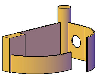

Ha a 3D szilárdtesteket Boole-műveletekkel, például egyesítéssel és kivonással egyesíti, egyetlen, összetett szilárdtestet hoz létre az ábrán láthatóaknak megfelelően.
A furatot úgy alakítják ki, hogy egy hengert hoztak létre, amelyet kivontak a falból.
