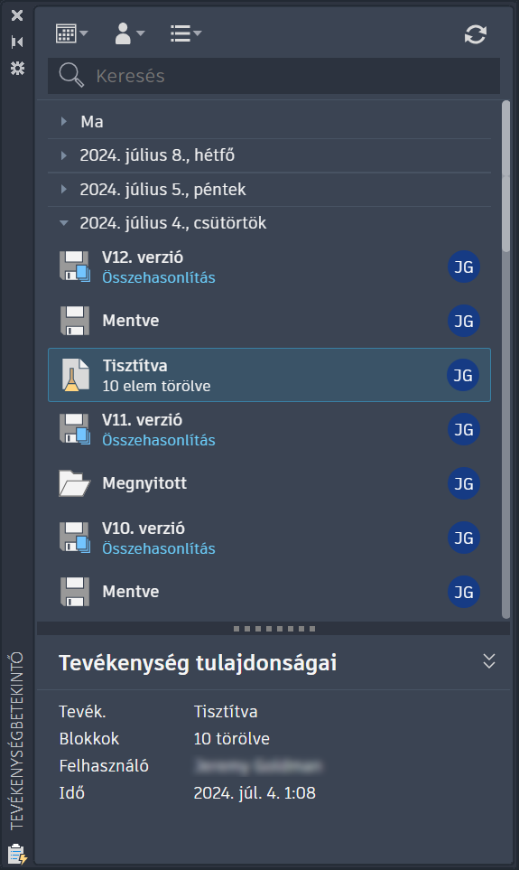

Az aktuális rajz Tevékenységbetekintőjének megtekintése
  1. Kattintson a Nézet lap > Előzmények panel > Tevékenységbetekintő elemre. Keres
    Megnyílik a Tevékenységbetekintő paletta, amelyen az aktuális rajzzal kapcsolatos tevékenységek láthatók.
    Megjegyzés: A tevékenységeket a rendszer akkor is naplózza, ha a Tevékenységbetekintő paletta be van zárva. A paletta következő megnyitásakor az összes tevékenység megjelenik.
  2. További részletek megjelenítéséhez kattintson egy tevékenységre a Tevékenység tulajdonságai panelen.
Megjegyzés: A tevékenységek listája a rajz minden mentésekor frissül.

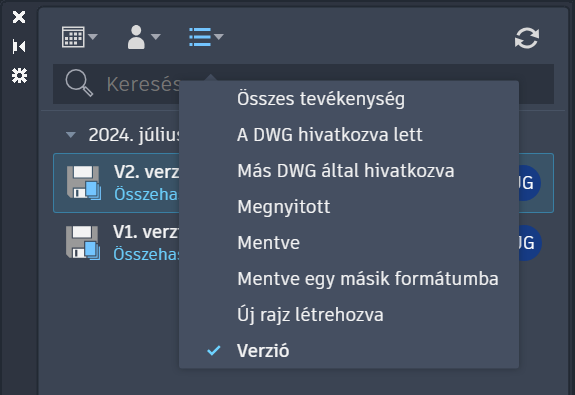

Különböző verziók követése és összehasonlítása
Ha a Tevékenységbetekintőt egy támogatott felhőtárhely-szolgáltatóval (például Autodesk Docs, Google Drive, OneDrive, Box vagy Dropbox) használja, a rendszer minden mentéskor új rajzverziót rögzít. A korábbi és az aktuális verziók összehasonlításához kattintson az egyes verziócsempék Összehasonlítás elemére.
Ha a tevékenységszűrőben kiválasztja a Verzió lehetőséget, elkülönítheti a verziótevékenységeket. A további szűréshez kattintson a dátumtartomány és a felhasználók szűrőre.

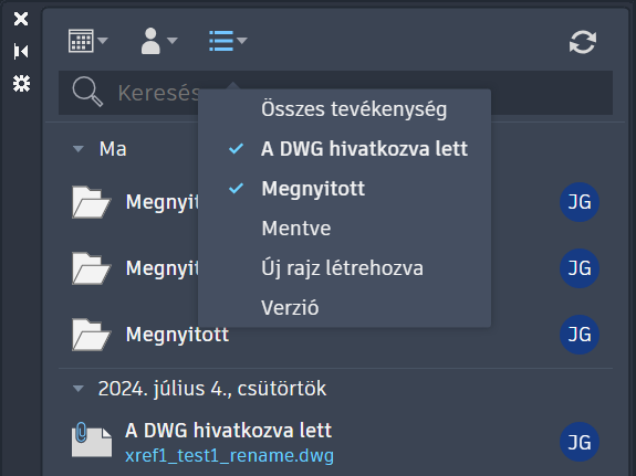

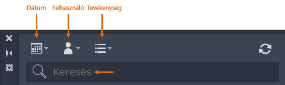

Szűrés és keresés a Tevékenységbetekintőben
  1. A tevékenységlista szűrése a következők szerint:
    • Dátum: Bontsa ki a naptár szűrőt. Válasszon ki egy dátumot vagy dátumtartományt a naptárból.
    • Felhasználó: Bontsa ki a felhasználó szűrőt. Válassza ki azt a felhasználót, amelyiknek a tevékenységeit meg szeretné tekinteni. Csak a tevékenységekkel rendelkező felhasználók szerepelnek a listán.
      Megjegyzés: Az AU a névtelen felhasználókat jelöli az AutoCAD-en kívüli tevékenységek esetében.
    • Tevékenység: Bontsa ki a tevékenység szűrőt. Válasszon az aktuális rajz esetében elérhető tevékenységtípusok listájából.
    Megjegyzés: A felhasználó és az esemény szűrő esetében több lehetőséget is kiválaszthat.
  2. A Keresés mezőbe írja be a kívánt szöveget a tevékenységlista szűréséhez. Ez lehet egy szám, nap, hónap, fájlnév, pausz neve, tulajdonság neve vagy értéke, felhasználónév vagy tevékenységnév, teljes vagy részleges információ használatával.
    Megjegyzés: A keresés önállóan, vagy a naptár, felhasználó és esemény szűrőkkel együtt is használható.
  3. A szűrők törléséhez válassza a szűrők legördülő menüjében található Összes, Összes felhasználó vagy Összes tevékenység lehetőséget.
