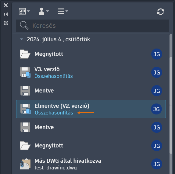

Alább látható néhány, a Tevékenységbetekintő palettán naplózott tevékenység:
| Művelet | Tevékenységbetekintő csempe |
| Névtelen rajz mentése | Új rajz létrehozva |
| Változtatások mentése rajzba | Mentve |
| A rajz egy támogatott felhőszolgáltatóban tárolt verzióját menti | Mentve (verziószám) |
| Mentés más fájlformátumban | Mentve új néven |
| Rajz megosztása | Megosztott |
| Műveletek Xrefekkel | Xref-események részleges listája:
| Rajzfájl letisztázása | Letisztázási események részleges listája:

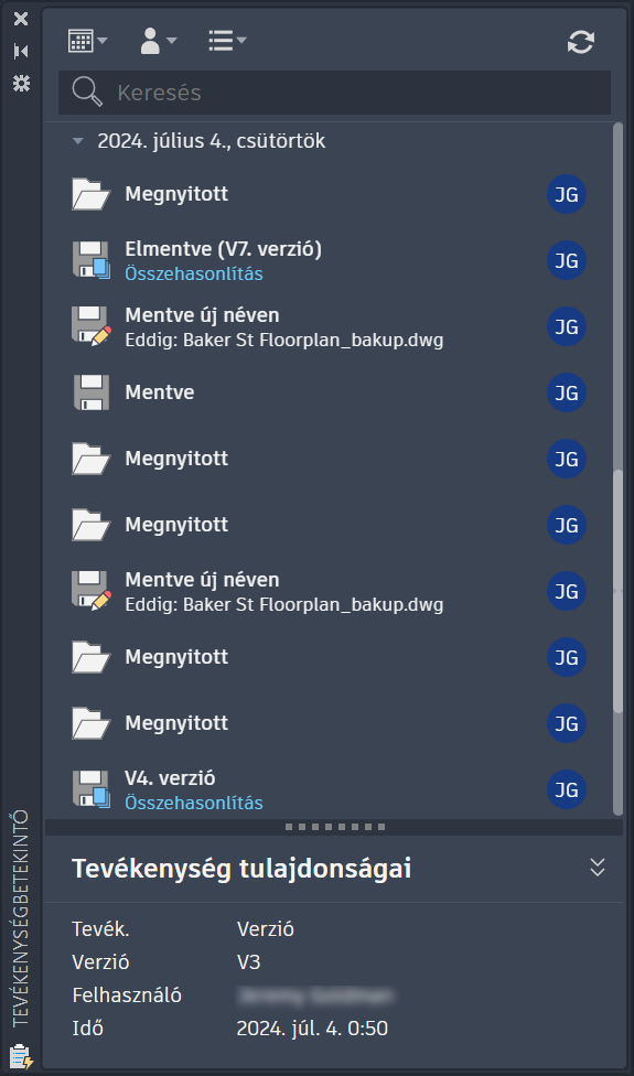

Amikor a Tevékenységbetekintőt egy támogatott felhőtárhely-szolgáltatóval használja, egyszerűen összehasonlíthatja a korábbi és a jelenlegi verziókat.
Minden AutoCAD-termék rögzíti a rajzolási tevékenységeket. Az AutoCAD LT azonban jelenleg csak a verziótevékenységeket jeleníti meg a palettán, az AutoCAD mobilalkalmazás pedig még nem rendelkezik Tevékenységbetekintő palettával. Ha különböző AutoCAD-termékeket használó együttműködőkkel dolgozik, győződjön meg arról, hogy mindannyian ugyanarra a Tevékenységbetekintő-helyre mentenek.
Az AutoCAD, az AutoCAD for Mac és az AutoCAD Web a megnyitott rajz összes tevékenységét megjeleníti, még akkor is, ha egy tevékenység nem támogatott az adott AutoCAD-termékben. Például a SZABVÁNYOK parancsot csak az AutoCAD támogatja. Azonban ha valaki használja, a Szabványok tevékenység megjelenik az AutoCAD for Mac és az AutoCAD Web Tevékenységbetekintő palettáján is.
