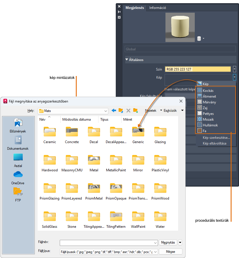

Textúrát rendelhet egy anyagszínhez.
Minden mintázattípus egyedi vezérlőbeállításokkal, más néven csatornákkal rendelkezik, amelyek a tükröződést, az átlátszóságot, a saját fényt és más beállításokat vezérlik. A csatornákon belül a textúrák hozzárendelhetők, elrejthetők vagy törölhetők. Amikor mintázatot rendel hozzá az anyag színéhez, akkor a mintázat színei helyettesítik az anyag diffúz színét.
Miután alkalmazza a textúrát, újraillesztheti azt egy laphoz vagy alakhoz az anyagleképezés beállításával.
A mintázatoknak két típusa van: kép és procedurális.
Képek használatával ábrázolhatja a textúrákat. Például használhatja egy fa, betondarab, fém, szőnyeg vagy kosárfonat képét.
A textúra testre szabásához a modellhez szerkesztheti annak léptékét és más tulajdonságait.
A termék tartalmaz egy képtárat, amely felhasználható a mintázatokhoz. Hozzáadhatja saját mintázatait is a következő fájltípusok használatával:
Használjon matematikai algoritmus által generált procedurális mintázatot az ismétlődő mintázatok, például a mozaikok vagy faanyagok bemutatásához. A kívánt hatás elérése érdekében beállíthatja a mintázat tulajdonságait. Például megadhatja a mozaikméretet és a habarcs térközét a téglaanyagokhoz, vagy megváltoztathatja a szemcsevastagságot a faanyagok esetében.
A procedurális mintázatok többféle beállítástípussal rendelkeznek. Beágyazásukkal növelhető az anyagok mélysége és összetettsége.
| Márvány Kő- és erezetszín mintázatot alkalmaz. Megadhatja a kő és az erezet színét, és módosíthatja az erezet sűrűségét és szélességét. |  |
| Sakktáblaszerű Kétszínű sakktáblamintát alkalmaz az anyagon. Az alapértelmezett sakktáblatextúra fekete és fehér négyzetekből áll. Beállíthatja színesre vagy más mintázatúra a sakktáblaminta összetevőit. |  |
| Pettyes Foltos felületmintázatot állít elő. A Pettyes textúra a gránitszerű felületek létrehozásakor hasznos. |  |
| Hullámok Szimulálja egy víztömeg felületét. A Hullámok mintázat gömbhullámok középpontjait állítja elő, és ezeket véletlenszerűen elosztja egy gömbön. Megadhatja a hullámok számát, az amplitúdót és a hullámok sebességét. Ez a mintázat egyidejűleg diffúz és kiemelkedési tulajdonságokként, vagy egy átlátszatlansági tulajdonsággal kombinálva is jól használható. |  |
| Csempék Színek tégla- vagy csempemintázatát vagy más anyagokat tartalmaz. |  |
| Zaj Véletlenszerű, két szín és textúra kölcsönhatásán alapuló zavaros felületet hoz létre. A Zaj lehetőség segítségével csökkentheti egyes minták egyhangúságát. |  |
| Fa Fa szín- és erezetmintázatát állítja elő. |  |
| Átmenet Testreszabott átmeneteket hoz létre, amelyek számos különböző szín használatával, fokozatos árnyalatokat vagy skálákat hoznak létre a színek között. |  |
