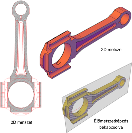

Lehetősége van a létrehozott metszet objektumokat blokként menteni. A Metszet/vetület generálása párbeszédpanelen kiválaszthatja a létrehozandó blokk típusát.
Tegyük fel például, hogy az aktuális projekthez 2D vetületi rajzokra vagy 2D keresztmetszetekre van szükség. A 2D metszet/vetület funkció pontos blokkreprezentációt hoz létre, amely azonnal méretezhető.
A 3D modell lemetszett részének közzétételéhez vagy rendereléséhez válassza a 3D metszet lehetőséget. A 3D metszetgeometria leginkább 3D szilárdtestekből és felületekből áll. Azonban a profil körvonala és a sraffozási minta 2D vonalakból áll.
A 2D metszet/vetület blokkok és 3D metszet blokkok megjelenítési tulajdonságait a Metszet beállításai párbeszédpanel szabja meg.
