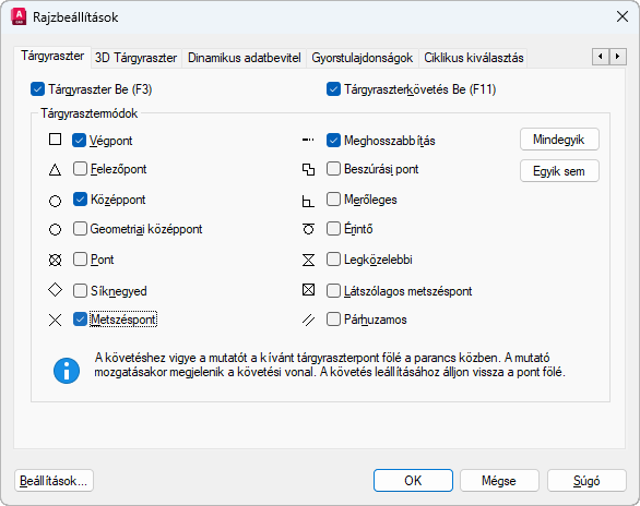

A futó traszternek is nevezett futó tárgyraszter beállításokkal egy pontot adhat meg az objektum egy bizonyos helyén. Nyomja le a TAB billentyűt a beállítások közötti lépkedéshez.
Azt vezérli, hogy az összes meghatározott tárgyraszter be vagy ki van-e kapcsolva. (OSMODE rendszerváltozó)
A tárgyraszterkövetéssel a mutató követni tudja az aktuális tárgyrasztermódokon alapuló illesztési útvonalakat a pontok parancsban történő megadásakor. (AUTOSNAP rendszerváltozó)
Felsorolja a tárgyrasztereket, amelyeket futó tárgyraszterekként kapcsolhat be.

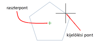

Pontkijelölés egy geometriai objektum közelebbi végpontjában vagy sarkában.
Pontkijelölés egy geometriai objektum felezőpontjában.

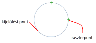

Ív, elliptikus ív, ellipszis vagy kör középpontjához igazítja a mutatót.
Pontobjektumhoz, méretdefiníciós ponthoz vagy méretszöveg kezdőpontjához illeszkedik.
Ív, elliptikus ív, ellipszis vagy kör negyedelőpontjához igazítja a mutatót.

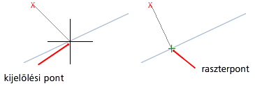

Pontkijelölés a kiválasztott geometriai objektumra merőleges pontban.
A Késleltetett merőleges raszter mód automatikusan bekapcsolódik, ha az objektum, amelyet éppen rajzol azt igényli, hogy egynél több merőleges rasztert alkalmazzon. Egy objektumtól, például vonaltól, ívtől, körtől, vonallánctól, sugártól, szvonaltól, többszörösvonaltól vagy egy 3D szilárdtest élétől is rajzolhat egy merőleges vonalat. Használhatja a Merőleges módot merőleges vonalak rajzolására két ilyen objektum között. Ha a mutató áthalad a Késleltetett merőleges raszterpont felett, a program megjelenít egy jelzőt és egy AutoSnap™ eszköztippet.

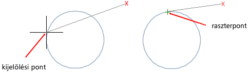

Pontkijelölés egy ív, kör, ellipszis, elliptikus ív, vonalláncív vagy spline-görbe érintőpontjában.
A Késleltetett merőleges raszter mód automatikusan bekapcsolódik, ha az éppen rajzolt objektum azt igényli, hogy egynél több érintő rasztert alkalmazzon. Két ív, vonallánc ívszakasz vagy kör közötti érintő vagy szerkesztővonal megrajzolásához használhatja. Ha a mutató áthalad a késleltetett érintő raszterpont felett, a program megjelenít egy jelzőt és egy AutoSnap eszköztippet.
