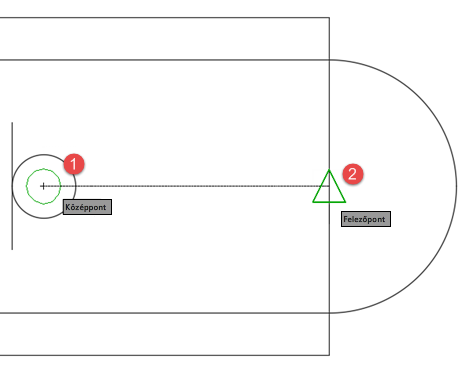

A tárgyraszterek segítségével a tárgyakon pontos helyeket adhat meg, ha egy parancsban pont megadását kéri a program.
Használhat például tárgyrasztereket egy vonal létrehozására egy kör középpontjától egy másik vonal felezőpontjához.
Bármikor meghatározhat tárgyrasztert, ha pont megadását kéri a program. Alapértelmezett esetben, ha a mutatót egy objektum valamely tárgyraszterhelye fölé mozgatja, megjelenik egy jelölő és egy eszköztipp. Ez a funkció, amelynek AutoSnap a neve, vizuálisan is megjeleníti, hogy melyik tárgyraszter működik.
