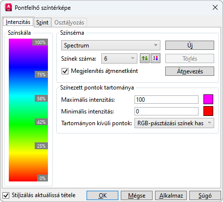

Színséma testreszabása
Az intenzitás és szintmagasság stilizálások esetében szerkesztheti egy színséma színsávját vagy átmenetskáláját, és megváltoztathatja a minimum/maximum tartományértékeket, amelyekre a színskála érvényes. Az osztályozás stilizálás esetében a megjelenítendő színeket az egyes osztályozási kategóriákhoz rendelheti.
Az intenzitás és a szintmagasság stilizálások színsémájának testreszabása
  1. Jelöljön ki egy pontfelhőt.
  2. Kattintson a Pontfelhő környezetfüggő szalaglap > Látványtervezés panel > Színleképezés elemre. Keres
  3. A Pontfelhő színtérképe párbeszédpanelben kattintson az Intenzitás vagy a Magasság lapra.
  4. Igény szerint szerkesztheti a színséma-beállításokat, az egyedi színeket a színskálán és/vagy a ponttartományt.
  5. Kattintson az OK gombra.

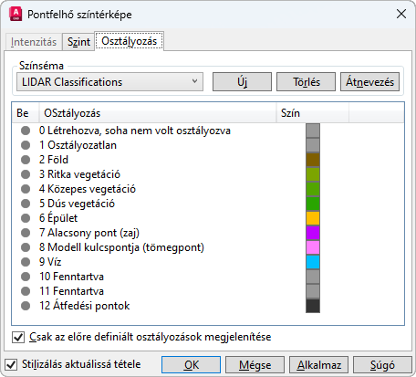

Az osztályozás stilizálás színsémájának testreszabása
  3. A Pontfelhő színtérképe párbeszédpanelben kattintson az Osztályozás lapra.
  4. Az egyes osztályozásoknak megfelelő pontfelhőpontok megjelenítésének vezérléséhez kattintson a Be/Ki ikonra a megjelenítés be- vagy kikapcsolásához.
  5. Osztályozáshoz hozzárendelt szín módosításához kattintson a megfelelő színmintára, és válassza ki az új színt.
  6. Kattintson az OK gombra.
