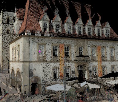

-  Pásztázási szín (RGB). Minden egyes pontot az eredeti pásztázási színek alapján stilizál.
- Objektum színe. Minden egyes pontot a pontfelhőobjektum szín tulajdonsága alapján stilizál. Megjegyzés: Az objektumszín többféle variációban is megjelenhet, a megvilágítás beállításától, valamint attól függően, hogy vannak-e a pontokkal együtt tárolt normál adatok.

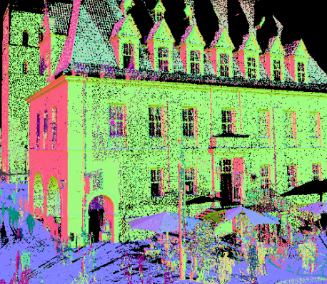

- Normál.Minden egyes pontot a pont egy nem szerkeszthető alapértelmezett színséma alapján meghatározott normálvektora alapján stilizál. Ha a pásztázás egy pontfelhőt talál, minden egyes ponthoz kiszámítható egy normálvektor, az adott pont körül elhelyezkedő többi pont alapján. Ezen a módon különbözteti meg a beolvasó szoftver a sík és az íves területeket. Egy pont normálvektora a felismert sík vagy íves felületre merőleges vektor. A pontfelhő X, Y és Z irányaihoz társított beépített színeket használva a normálisokon alapuló stilizálás hozzárendeli ezen színek valamelyikét minden egyes ponthoz azok normálvektorának iránya szerint. Minél közelebb esik a normálvektor az adott rajzban az X, Y vagy Z irányhoz, annál hasonlóbb lesz az adott pont színe az adott tengelyhez társított színhez.

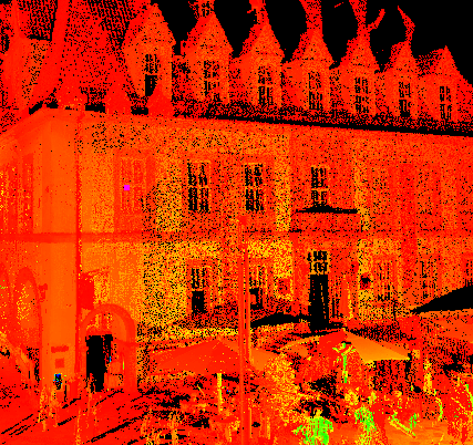

- Intenzitás.Minden egyes pontot a lézerimpulzus visszatérési intenzitása alapján stilizál. A szkennerek a beolvasási folyamat közben minden pontnak meghatározzák az intenzitásértékét. Az intenzitás a pontok fényvisszaverő képességének mértékegysége, amely a színtől, a felületi mintázattól, a felület szögétől és a környezettől függően változik.

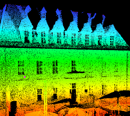

- Szintmagasság. Minden egyes pontot a pont Z értéke alapján stilizál.

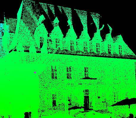

- Osztályozás. Minden pontot a szabványos (az American Society of Photogrammetry and Remote Sensing által meghatározott) LAS osztályozás alapján stilizál. A pásztázott fájlokon utófeldolgozást végrehajtó szkennelő szoftver lehetővé teszi, hogy a felhasználó osztályozást rendeljen az egyes pontokhoz, például: talaj, épület, vízfelület, növényzet, utak vagy távvezeték.
