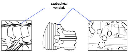

A szabadkézi rajzolás szabálytalan alakú határvonalak készítése, illetve digitalizálni kívánt vonalak bevitele során hasznos.
Rajzolhat szabadkézi rajzokat, majd átkonvertálhatja azokat vonalakká, vonalláncokká vagy spline-görbékké.
A SKICC parancs segítségével apró szakaszok sorozatát hozhatja létre. A SKETCHINC rendszerváltozó beállításával vezérelheti az egyes szakaszok növekvő hosszát. A SKPOLY rendszerváltozó segítségével szabályozhatja, hogy az eredmény független vonalszakaszok sora, vonallánc, vagy spline legyen-e (a SKTOLERANCE rendszerváltozó szabályozza azt, hogy a spline mennyire szorosan kövesse az eredeti vázlatot).
