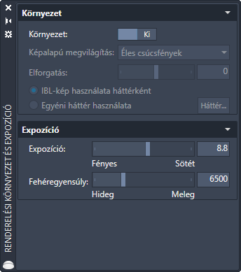

 A Renderelési környezet és expozíció paletta a jelenetek globális megvilágításának beállításához használható.
Opciók
  A következő lehetőségek jelennek meg.
  - Környezet
- A képalapú megvilágítás renderelés közbeni használatát és beállítását szabályozza.
		  - Környezet (átkapcsolás)
- Lehetővé teszi a képalapú megvilágítást.
- Képalapú megvilágítás
- Megadja az alkalmazandó képmegvilágítási térképet.
- Elforgatás
- A képmegvilágítási térkép elforgatási szögét adja meg.
- IBL-kép használata háttérként
- A megadott képmegvilágítási térkép hatással van a jelenetek fényerejére és hátterére.
- Egyéni háttér használata
- A megadott képmegvilágítási térkép csak a jelenetek fényerejére van hatással. Választható egyéni háttér alkalmazható a jelenetekre.
				  Kattintson a Háttér elemre a Képalapú megvilágítási háttér párbeszédpanel megjelenítéséhez és egyéni háttér meghatározásához.
- Megjelenés
- A rendereléskor alkalmazandó fotografikus expozíció beállításait vezérli.
		  - Expozíció (Fényerő)
- Beállítja a renderelés globális fényerejének szintjét. (EXPVALUE rendszerváltozó)
				  Az érték csökkentésével világosabbá, az érték növelésével sötétebbé teheti a renderelt képet.
- Fehéregyensúly
- Beállítja a globális megvilágítás Kelvin színhőmérsékleti értékét rendereléskor. (EXPWHITEBALANCE rendszerváltozó)
				  Az alacsony (hűvös hőmérséklet) értékek kékes, a magas (meleg hőmérséklet) értékek pedig sárgás vagy pirosas fényt eredményeznek.
