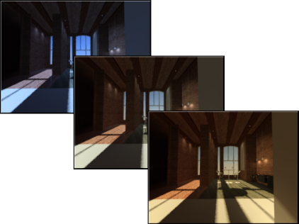

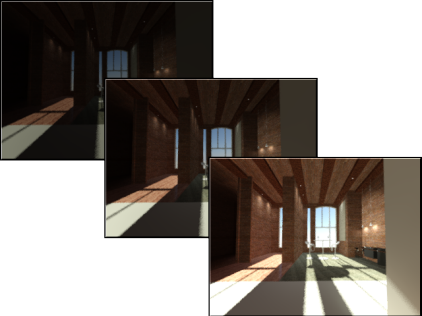

Az expozíció és a fehéregyensúly beállítások használatával a végső renderelt képek fényereje és fényszínei szabályozhatók.
Az expozíció segítségével világosíthat vagy sötétíthet egy renderelt képet.
A fehéregyensúly segítségével hűvösebbé vagy melegebbé teheti a renderelt kép megvilágítását. A hűvös megvilágítástól a kép kékessé, míg a meleg megvilágítástól vöröses vagy narancssárgás színűvé válik.
A Renderelési környezet és expozíció paletta a rendereléskor alkalmazandó expozíció és fehéregyensúly beállításait adja meg.

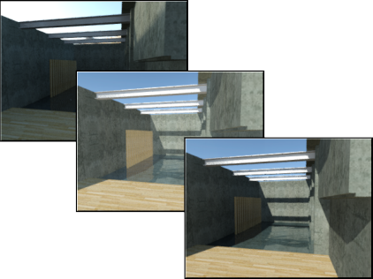

A háttér alapvetően egy háttéranyag a modell mögött. A háttér lehet egyszínű, többszínű színátmenetes, bitkép, szimulált nap és égbolt vagy képalapú megvilágítási térkép.
A háttér akkor a leghatásosabb, ha állóképeket kell renderelni, vagy ha olyan mozgóképeket, amelyekben a nézet nem változik vagy a kamera nem mozog. Beállítását követően a háttér hozzárendelhető egy elnevezett nézethez vagy kamerához, és a program a rajzzal együtt menti.
A képalapú megvilágítási térkép kivételével az összes háttértípus beállítható a Nézetkezelőből. A Renderelési környezet és expozíció palettával képalapú megvilágítási térkép állítható be egy nézetablak háttereként, és a többi háttértípusok egyikét is hozzárendelheti egy nézetablakhoz.
