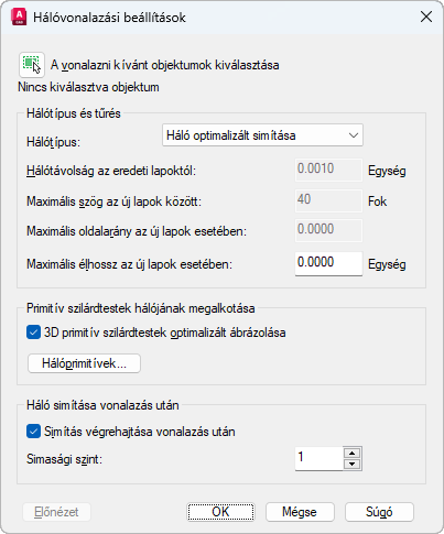

A Hálóvonalazási beállítások párbeszédpanelen megadott alapértékek a 3D háló objektumokká átalakítandó objektumok megjelenését szabályozza. A hálóvá átalakítható objektumok teljes listája a HÁLÓSIMÍT parancs ismertetésénél található.

Ideiglenesen bezárja a párbeszédpanelt, így kiválaszthatja a háló objektummá átalakítandó objektumot. 3D szilárdtestek, 3D felületek, 3D lapok, poligonhálók, soklaphálók, lemezek és zárt vonalláncok választhatók ki.
A 3D háló objektumokká átalakítandó objektumok alapértelmezett tulajdonságait adja meg. A hálólapok számának növekedését elődidéző beállítások lassíthatják a programot.
Az átalakítás során használandó háló típusát adja meg. (FACETERMESHTYPE rendszerváltozó)
Azt állítja be, hogy a hálólapok legfeljebb mennyivel térhetnek el az eredeti objektum felületétől vagy alakjától. Kisebb értékek kisebb eltérést engednek meg, de több lapot hoznak létre és csökkenthetik a program teljesítményét. (FACETERDEVSURFACE rendszerváltozó)
A szomszédos lapok felületnormálisának legnagyobb megengedett szögét állítja be. (FACETERDEVNORMAL rendszerváltozó)
Ha növeli ezt az értéket, akkor a nagy görbületű részeken növeli a háló sűrűségét, és csökkenti a sűrűségét a laposabb részeken. Ha a Hálótávolság az eredeti lapoktól (FACETERDEVSURFACE) értéke nagy, akkor növelheti a maximális szög értékét. Ez a beállítási lehetőség akkor hasznos, ha azt szeretné, hogy jobban látsszanak a kisebb részek, például a furatok és a lekerekítések.
Az új hálólapok maximális oldalarányát (magasság-szélesség) adja meg. (FACETERGRIDRATIO rendszerváltozó)
Ezzel az értékkel megakadályozható, hogy hosszú csíkszerű lapok jöjjenek létre. A következő értékek adhatók meg:
Ez a beállítás nem érinti az átalakítás előtt sík lapokat.
Azt adja meg, hogy legfeljebb milyen hosszú élek keletkezhetnek a háló objektummá történő átalakítás során. (FACETERMAXEDGELENGTH rendszerváltozó)
A 0 (nulla) alapérték azt jelenti, hogy a hálólapok méretét a modell mérete határozza meg. Ha nagyobb értéket ad meg, akkor kevesebb lap keletkezik és kisebb lesz a hasonlóság az eredeti alakjával, de javul a program teljesítménye. Ennek az értéknek a csökkentésével javítható a hosszú csíkszerű lapokat eredményező konverzió.
Azt adja meg, hogy mely beállításokat kell használni a 3D szilárdtest primitív objektumok háló objektumokká történő átalakításakor.
Azt adja meg, hogy mely beállításokat kell használni a primitív szilárdtest objektumok háló objektumokká történő átalakításakor. (FACETERPRIMITIVEMODE rendszerváltozó)
Ha a Hálóprimitívek beállításai párbeszédpanelen megadott beállításokat szeretné használni, jelölje be a négyzetet. Ha a Hálóvonalazási beállítások párbeszédpanelen megadott beállításokat szeretné használni, törölje a jelet a négyzetből.
Megnyitja a Hálóprimitívek beállításai párbeszédpanelt.
Ez a gomb akkor is elérhető, ha bejelöli a 3D primitív szilárdtestek optimalizált ábrázolása négyzetet.
Azt adja meg, hogy hálóvá alakításuk után milyen szintű simítást kell az objektumokra alkalmazni.
Ha a Háló típusa opció értéke Főként négyszögek vagy Háromszög, akkor az átalakított háló objektum nem lesz simított. A következő beállítások nem használhatók ezekre az átalakításokra.
Azt adja meg, hogy az új háló objektumokat átalakításuk után simítani kell-e.
Ha simítást igényel, jelölje be a négyzetet.
Az új háló objektumokra vonatkozó simítottsági szintet állítja be. (FACETERSMOOTHLEV rendszerváltozó)
Ha nem kíván simítást, a 0 értéket adja meg. Nagyobb mértékű simításhoz pozitív értéket adjon meg.
Ez a lehetőség csak akkor érhető el, ha be van jelölve a Simítás végrehajtása vonalazás után jelölőnégyzet.
A rajzterületen megjeleníti az aktuális beállítások hatását. Ha el szeretné fogadni a módosításokat, nyomja le az Enter billentyűt.
Ha ismét meg szeretné jeleníteni a párbeszédpanelt, nyomja le az Esc billentyűt.
