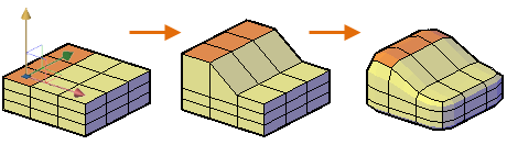

3D minialkalmazások használata esetén a kijelölt lapok módosításakor a szomszédos lapok megnyúlnak, hogy igazodjanak a módosításhoz. Az objektum simításakor a szomszédos lapok igazodnak a lapok új helyéhez. Az alábbi ábrán a kijelölt hálólapok a 3D mozgatás minialkalmazással lettek meghosszabbítva, majd simítva lettek.

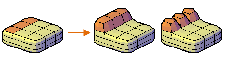

A háló kihúzása esetén azonban a program további lapokat szúr be, hogy bezárja a kihúzott lapok és az eredeti hálófelület között keletkezett rést. A háló kihúzásakor megadhatja, hogy a program a szomszédos lapokat egy egységként (egyesítve) vagy külön-külön (nem egyesítve) húzza ki, ahogyan az az alábbi ábrán látszik.

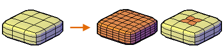

Amikor finomít egy hálót, a program egy vagy több lapot a finomabb vezérlés érdekében kisebb lapokra oszt fel. Ugyanakkor a lapok számának növelésével egyben a modell bonyolultsága is nő. Ezen túlmenően a teljes háló objektum finomítása visszaállítja a simítottsági szint alapértékét 0-ra. Ez a változtatás sűrű vonalazású hálót eredményezhet, amely a későbbiekben már nem egyszerűsíthető. A lehető legjobb eredmény érdekében ne a teljes objektumot, hanem csak azokat a lapokat finomítsa vagy ossza fel, amelyek esetében részletesebb modellezés szükséges. Az alábbi ábrán látható az eredmény, ha egy simított hálótéglatestet teljes egészében finomít a program, vagy ha csak egy lapot finomít.

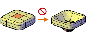

Ha metszésponton, kivonáson vagy egyesítésen keresztül kell szerkesztenie háló objektumokat, a hálókat 3D szilárdtestekké vagy felületekké konvertálhatja. Ugyanígy, ha élesítést vagy simítást kell alkalmaznia 3D szilárdtestre vagy felületre, hálóvá konvertálhatja azt. Ugyanakkor nem minden konvertálás őrzi meg az eredeti objektum alakját teljes hűséggel. Ha csak teheti, egynél többször ne váltson az objektumtípusok között. Ha észleli, hogy a konvertálás elfogadhatatlan mértékben módosítja az objektum alakját, vonja vissza a konvertálást, és próbálkozzon más beállításokkal.

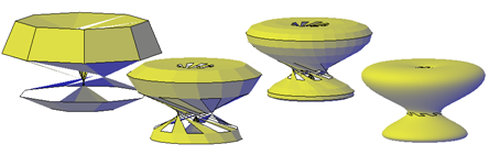

Bizonyos hálók 3D szilárdtestté konvertálása során az alábbi problémák miatt adódhatnak gondok:
Tekintse meg a hálót több nézetből, hogy megfelelő modellt hozzon létre.
A szilárdtestté nem konvertálható háló objektumokat rendszerint felületté lehet konvertálni. A probléma elhárításának egyik módja, hogy a hálót lapkákra osztott szilárdtestté konvertálja, és nem simított szilárdtestté. Elképzelhető, hogy a problémát a szomszédos lapok közös csúcspontnál kezdett feldarabolásával is megoldhatja (HÁLÓFELOSZT).
