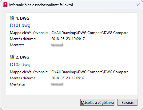

A két összehasonlított rajzfájl tulajdonságinformációinak beszúrását vagy másolását teszi lehetővé.
Ez a parancs egy párbeszédpanelt jeleníti meg, amely két összehasonlított rajzfájllal kapcsolatos információkat tartalmaz. A beállításokkal táblázatobjektumot hozhat létre ezekből az információkból, vagy a Vágólapra másolhatja azokat.

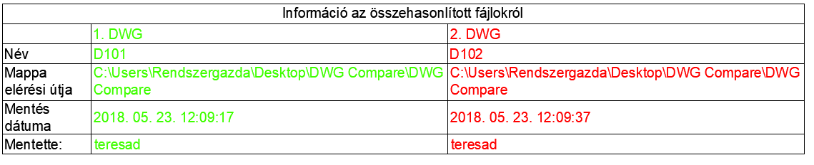

A következő ábra a Beillesztés a rajzba lehetőség eredményeit jeleníti meg, amely egy, az összehasonlítás információit tartalmazó táblázatobjektumot hoz létre.
