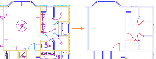

Ebben a példában a falak és ajtók fóliáinak kivételével az összes fólia ki van kapcsolva, és az ajtó fólia színe módosult. A fóliaállapotokkal a fóliabeállítások készletét mentheti és könnyedén válthat azok között.

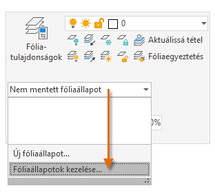

A Fóliaállapot-kezelővel fóliaállapotokat hozhat létre, szerkeszthet, nevezhet át, távolíthat el és állíthat vissza.
