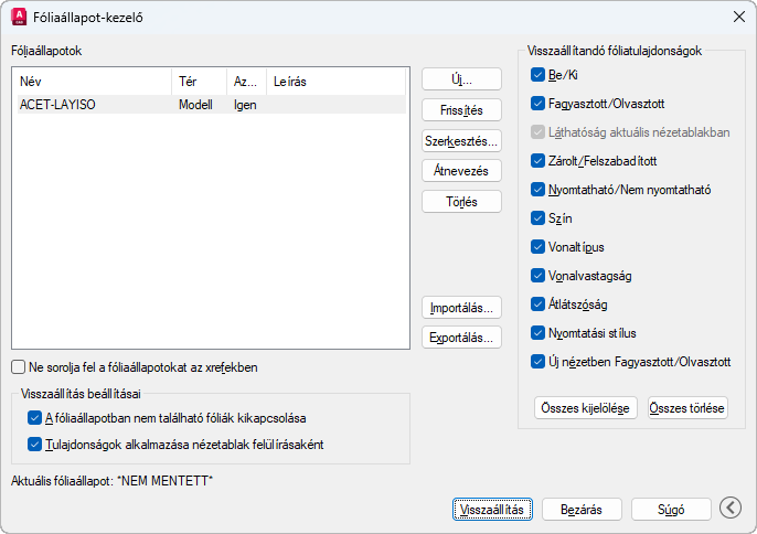

A fóliaállapotnak nevezett fóliabeállítás-készleteket menti, kezeli és állítja vissza.
FÓLIA (parancs) Keres:
Listázza a rajzban eddig elmentett fóliaállapotokat.
Kihagyja a külsőleg hivatkozott rajzokban mentett fóliaállapotokat.
Megjelenik a Menteni kívánt új fóliaállapot párbeszédpanel, ahol fóliaállapotot hozhat létre név és választható leírás megadásával.
A korábban mentett beállításokat lecserélve menti az aktuális fóliabeállításokat a rajzban a kiválasztott fóliaállapothoz. A Visszaállítandó fóliatulajdonságok beállításait is menti a fóliaállapot részeként. Amikor ezt a fóliaállapotot választja a Fóliaállapotok listában, a jelölőnégyzetek a mentett beállítások szerint frissülnek.
Megjelenik a Fóliaállapot szerkesztése párbeszédpanel, ahol módosíthatja a kiválasztott fóliaállapotot, amelyet ezután automatikusan ment a program.
Átnevezi a kijelölt fóliaállapotot.
Eltávolítja a kijelölt fóliaállapotot.
Megjelenít egy szokásos fájlkiválasztó párbeszédpanelt, ahol kiválaszthat egy DWG-, DWS-, DWT-fájlt, vagy korábban exportált fóliaállapot-fájlt (LAS-fájlt). Miután kiválasztotta az importálandó fájlt, megjelenik a Fóliaállapotok kijelölése párbeszédpanel, ahol kiválaszthatja az importálni kívánt fóliaállapotokat.
Néhány dolgot figyelembe kell vennie a fóliaállapotok importálásakor:
Megjelenít egy szokásos fájlkiválasztó párbeszédpanelt, ahol mentheti a kijelölt fóliaállapotot egy fóliaállapot (LAS) fájlba.
Attól függően, hogy mely beállítások vannak bejelölve a Visszaállítandó fóliatulajdonságok oszlopban, alaphelyzetbe állítja a fóliabeállításokat a megadott fóliaállapotban.
Bezárja a Fóliaállapot-kezelőt.
A fóliaállapot mentése után létrehozott fóliák ki vannak kapcsolva. Ezen beállítás célja, hogy megőrizze a rajz vizuális megjelenését úgy, ahogy a fóliaállapot mentésekor volt.
A kiválasztott fóliaállapotot a fóliatulajdonságok felülírásaként alkalmazza a program az aktuális elrendezési nézetablakra. Ez az opció akkor érhető el, ha aktuális elrendezés nézetablak esetén indítja el a Fóliaállapot-kezelőt.
Kibontja vagy összezárja a párbeszédpanelt a Visszaállítandó fóliatulajdonságok terület megjelenítése és elrejtése érdekében.
Csak a megadott fóliatulajdonság-beállításokat alkalmazza a megadott fóliaállapot visszaállításakor.
A következő szabályok érvényesek, ha fóliaállapotot állít vissza, amikor az aktuális nézetablak elrendezésbeli nézetablak, és a Láthatóság az aktuális nézetablakban lehetőség be van kapcsolva:
Kijelöli az összes fóliatulajdonság-beállítást.
Törli az összes fóliatulajdonság-beállítást.
