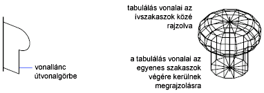

A létrehozott háló sűrűségét a SURFTAB1 és a SURFTAB2 rendszerváltozók szabályozzák. A SURFTAB1 értéke a tabulátor vonalak számát határozza meg, amelyek a forgás irányában lesznek rajzolva. Ha az útvonalgörbe egy vonal, ív, kör vagy spline görbére illesztett vonallánc, akkor a SURFTAB2 azoknak a tabulátor vonalaknak a számát határozza meg, amelyek ezeknek egyenlő méretű szakaszokra történő felosztása miatt lesznek megrajzolva. Ha az útvonalgörbe egy olyan vonallánc, ami nem spline görbére illesztett, akkor a tabulátor vonalak az egyenes szakaszok végére lesznek rajzolva, és mindegyik ívszegmens a SURFTAB2 változóban meghatározott szakaszra lesz felbontva.

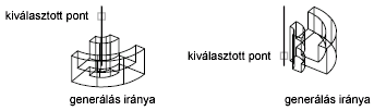

A megforgatási tengely kijelölési pontjai hatással vannak a megforgatás irányára. Az következő példában szereplő háló 0 fok kezdőszög és 90 fok befoglalt szög megadásával készült.
