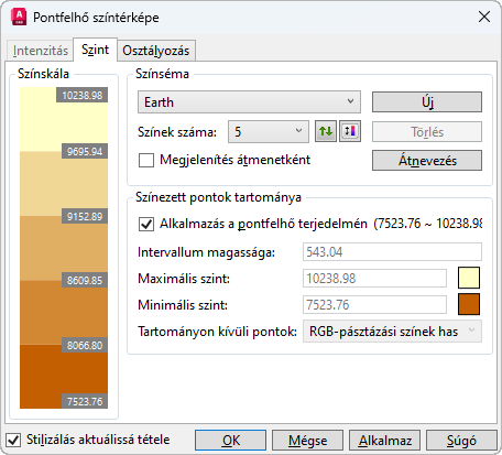

Színséma-beállítások szerkesztése a Magasság pontfelhő-stilizáláshoz.
PONTFELHŐSZÍNTÉRKÉP (parancs) Keres
Az Intenzitás, a Magasság és az Osztályozás stilizálások a pontfelhő érintett pontadatai alapján színezik a pontfelhőt. Kiválaszthat egy előre meghatározott színsémát, amilyen például a Spektrum vagy a Föld, illetve létrehozhat saját sémákat is. Hozzárendelheti ugyanazt a sémát az Intenzitáshoz és a Szintmagassághoz, vagy eltérő sémát is rendelhet hozzájuk. Az osztályozás külön sémakészlettel rendelkezik.
A következő lehetőségek jelennek meg.
Azoknak a színértékeknek a tartományát jeleníti meg, amelyek használatban lesznek a pontfelhőben. Ha szeretne módosítani egy színt, kattintson rá.
Felsorolja a rajzban definiált összes színt. Kiválaszthat egy előre meghatározott színsémát, vagy létrehozhat saját sémát is.
Megadja a színsémában található színek számát.
		  Megfordítja a színek sorrendjét a színskálában.
		  Újraskálázza a színskálát az első és az utolsó szín alapján.
Meghatározza hogy a színtartomány átmenetként vagy külön színsávokként legyen-e alkalmazva.
Megadja a pontfelhő legmagasabb és legalacsonyabb szintértékeinek tartományát.
Megadja a színskála egyes színeinek szintintervallumát. Ha ezt az értéket módosítja, a rendszer újra kiszámolja a Maximális szint értéket.
Beállítja a maximális szintet, amelyhez a színséma hozzá lesz rendelve. Ha ezt az értéket módosítja, a rendszer újra kiszámolja az Intervallum magassága értéket.
Beállítja a minimális szintet, amelyhez a színséma hozzá lesz rendelve. Ha ezt az értéket módosítja, a rendszer újra kiszámolja az Intervallum magassága értéket.
Megadja azoknak a pontoknak a megjelenítését, amelyeknek az értéke magasabb vagy alacsonyabb a megszabott tartománynál.
