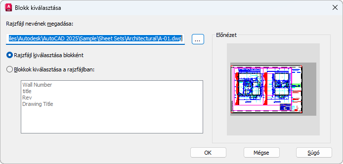

Megadja a blokkdefinícióként használandó rajzfájl (DWG) vagy rajzsablon (DWT) -fájl elérési útját és fájlnevét.
A teljes megadott rajzfájlt vagy rajzsablon fájlt használja blokkdefinícióként.
A megadott rajzfájlból vagy rajzsablon fájlból használja a kiválasztott blokkdefiníciót.
Egyetlen blokk kiválasztása esetén egy előnézeti képet jelenít meg.
