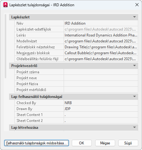

Megjeleníti a kiválasztott lapkészletre jellemző információkat.
LAPKÉSZLET (parancs) Keres:
Rákattinthat az egyes mezőkre egy definíciónak a párbeszédpanel alján történő megjelenítéséhez.
Ide értendők az olyan információk, mint a lapkészlet adatfájl (DST) elérési útja és fájlneve, a lapkészlethez tartozó rajzfájlok mappáinak elérési útja, és bármilyen, a lapkészlethez tartozó felhasználói tulajdonság
A következő lehetőségek jelennek meg.
Meghatározza a lapkészlet nevét.
Megjeleníti a lapkészlet adatfájl (DST) nevét és elérési útvoanlát.
Megjeleníti a lapkészlet leírását.
Megjeleníti azoknak a mappáknak a nevét és elérési útját, amelyek a lapkészlet által használt rajzokat tartalmazzák.
Megjeleníti annak a DWT- vagy DWG-fájlnak a nevét és elérési útját, amely a lapkészlet címkeblokkjait tartalmazza.
Megjeleníti annak a DWT- vagy DWG-fájlnak a nevét és elérési útját, amely a lapkészlet felugró blokkjait tartalmazza.
Megjeleníti annak a rajzsablonfájlnak (DWT) az elérési útvoanlát és fájlnevét, amely a lapkészlet oldalbeállítás felülírásait tartalmazza.
Néhány, projektben használt mezőt tartalmaz, mint a Projektszám, Projektnév, Projekt fázisa és Projekt fordulópontok.
Megjeleníti a felhasználó által megadott egyedi tulajdosnágokat, amelyek a lapkészletben lévő egyes lapokhoz vannak rendelve.
Megjeleníti az útvonalat és a mappa nevét, ahol az új lapok létrejönnek.
Megjeleníti a DWG- vagy DVT-fájl elérési útját és nevét, amely a lapkészlet új lapjainak létrehozásakor van használva.
Szabályozza, hogy fel lesz-e kérve egy lap létrehozási sablon megadására egy lapkészleten belüli új lap minden egyes létrehozásakor.
Megjeleníti a lapkészlethez rendelt felhasználó által megadott egyedi tulajdonságokat.
Megjeleníti a Lapkészlet felhasználói tulajdonságai párbeszédpanelt.
