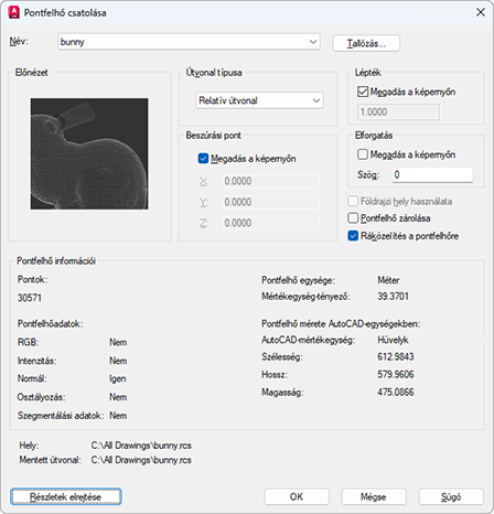

  4. A Pontfelhő csatolása párbeszédpanelen adja meg a beillesztési pont, a lépték és az elforgatás beállításait.
  5. (Opcionális) A csatolt pontfelhő mozgatásának és elforgatásának megakadályozásához válassza a Pontfelhő zárolása lehetőséget.
  6. (Opcionális) Az olyan információk megjelenítéséhez, mint a pontfelhő mérete, intenzitása és színei, kattintson a Részletek megjelenítése lehetőségre.
