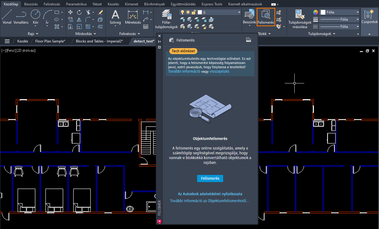

Az AutoCAD 2025 tartalmaz egy technológiai előzetest, amely gépi tanulás segítségével ellenőrzi a rajzot, és azonosítja a blokkokká konvertálható objektumokat.

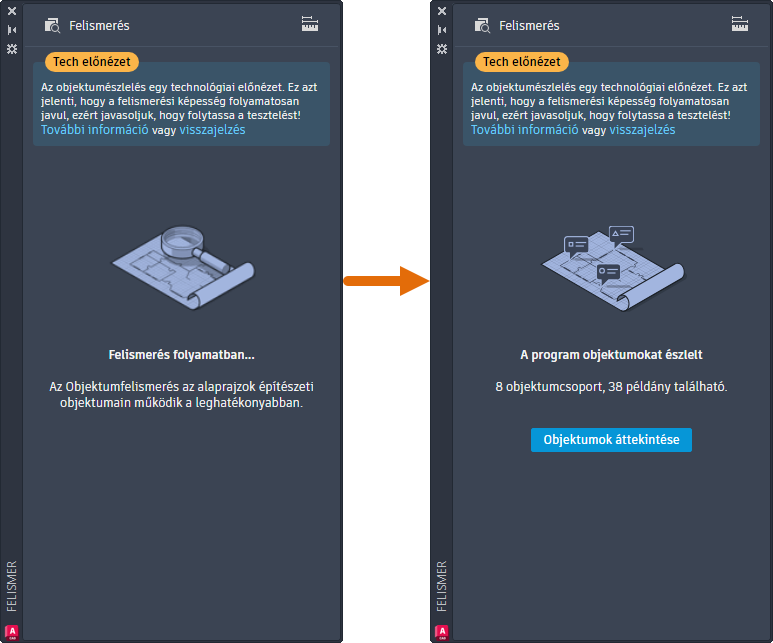

Az objektumfelismerés elindításakor a program felismerés céljából elküldi a rajz geometriáját az AutoCAD gépi tanulási szolgáltatásának. Amint a szolgáltatás kielemezte a rajzot, a palettán megjelenik egy értesítés, ha a program blokkokká konvertálható objektumokat észlelt. Az azonosított példányok további vizsgálatához és elemzéséhez kattintson az Objektumok áttekintése elemre.

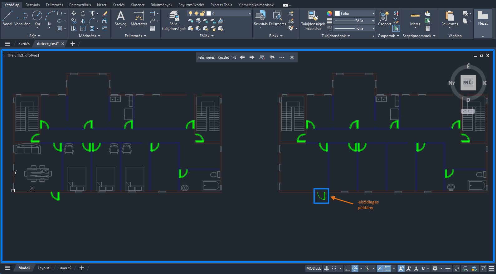

Az áttekintési módban a rajzablak tetején megjelenik a Felismerés eszköztár. Ez az eszköztár különféle opciókat kínál a felismerés eredményeinek navigálásához és kezeléséhez. A rendszer hasonló objektumokból álló készletekbe csoportosítja a felismerés eredményeit. A készletek hasonló felismert objektumokat tartalmazó csoportok, amelyeket egyetlen blokk különböző példányaivá lehet konvertálni.
Az egyes készletekben a (kék körvonallal jelölt) elsődleges példány szolgál blokkdefinícióként az új blokká konvertáláskor. Ha pedig egy már meglévő blokkba konvertál, a rendszer az elsődleges példány használatával definiálja a blokk beillesztési léptéket és elforgatását.

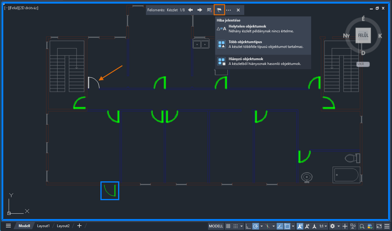

A felismerési eredmények áttekintése során előfordulhat, hogy nem megfelelő készleteket vagy példányokat talál. Az alábbi példában a program nem észlelt egy hasonló objektumot, így az nem került a készletbe. A hibát a Felismerés eszköztár használatával jelentheti. A hibák bejelentésével hozzájárul a gépi tanulási szolgáltatás általános teljesítményének és pontosságának javításához.
