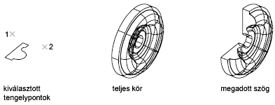

A forgástengely első pontját adja meg. A pozitív tengelyirány az első ponttól a másodikba mutat.
A forgástengely végpontját adja meg.
A forgatásnak a megforgatott objektum síkjától való eltérését adja meg.
Az egérmutatót húzva megadhatja és előnézetben megnézheti az objektum kezdőszögét.
Az adja meg, hogy az objektum mennyire fordul el a tengely körül.
Pozitív szög esetén az objektum az óramutató járásával ellenkező irányban lesz megforgatva. Negatív szög esetén az objektum az óramutató járásával megegyező irányban lesz megforgatva. Az egérmutatót húzva megadhatja és előnézetben megnézheti a megforgatás szögét is.

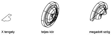

Az aktuális FKR pozitív X tengelye lesz a pozitív forgástengelyirány.
