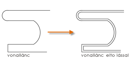

Ha például eltol egy kört vagy ívet, akkor az eltolás irányától függően nagyobb vagy kisebb körök, illetve ívek jönnek létre. Vonallánc eltolása esetén az eredetivel párhuzamos vonallánc jön létre.

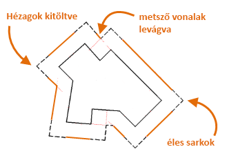

A PÁRH paranccsal tolja el a legtöbb geometriai objektumot. A spline-görbék és vonalláncok automatikusan el lesznek metszve, ha az eltolás távolsága túlságosan nagy.
A spline-görbék és vonalláncok eltolása bonyolult eredményekhez vezethet.
A vonalláncszakaszok néhány esetben metszhetők vagy törölhetők, más esetekben kiterjeszthetők a hézagok kitöltéséhez.
Az OFFSETGAPTYPE rendszerváltozó vezérli, hogy a kiterjesztett sarkok élesek, lekerekítettek vagy letörtek.
