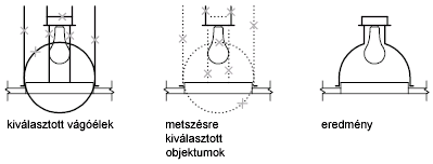

Elmetszheti az objektumokat oly módon, hogy azok pontosan a kijelölt objektumok éleinél végződjenek. Bármely objektum lehet egyidejűleg az egyik vágóél és az elmetszendő objektumok egyike is. Az alábbi ábrán látható lámpafoglalat esetén például a kör a szerkesztővonalak vágóéleként szolgál, ugyanakkor saját maga is elmetszésre kerül.

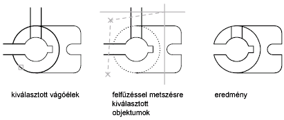

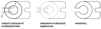

Összetett objektumok elmetszése esetén a megfelelő vágóéleket, illetve elmetszeni kívánt objektumokat a különböző kiválasztási eljárások segítségével egyszerűen ki lehet választani. A következő példában a vágóélek metsző kiválasztással vannak kiválasztva.
A következő példa az elmetszeni kívánt objektumokat felfűzéssel választja ki.

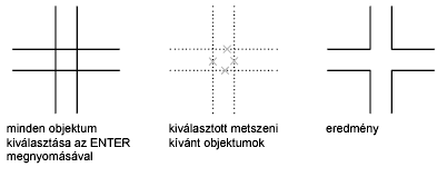

Lehetséges az objektumok elmetszése a más objektumokkal alkotott legközelebbi metszéspontjukban. A vágóélek kijelölése helyett nyomja le az Enter billentyűt. Ezután az elmetszendő objektumok kijelölésekor a legközelebbi megjelenített objektum fog vágóélként működni. Az alábbi példában a falak elmetszése úgy valósul meg, hogy folytonos csatlakozásokat alkossanak.

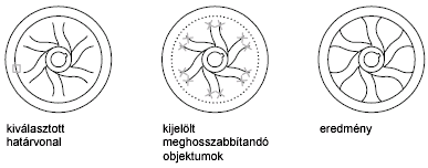

Meghosszabbíthatja az objektumokat oly módon, hogy azok pontosan a más objektumok által meghatározott határvonal éleknél végződjenek. A példában a vonalak pontosan a határvonal élt képező körig nyúlnak meg.
