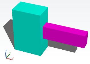

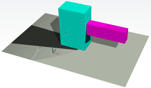

A nézetablakban lévő árnyalt objektumok árnyékokat jeleníthetnek meg.
Leképezett objektumárnyékok megjelenítéséhez a nézetablakban szereplő megvilágításnak vagy felhasználó által létrehozott fénynek, vagy a napból származónak kell lennie. Ahol az árnyékok átfedik egymást, sötétebbnek látszanak.
Az árnyékok megjelenítése lelassíthatja a sebességet 3D modell megtekintésekor. Munka közben az aktuális látványstílusban kikapcsolhatja az árnyékokat, majd szükség esetén visszakapcsolhatja őket.
