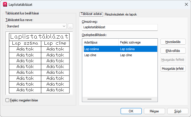

Létrehoz egy táblázatot, amely felsorolja a lapkészletben található lapokat.
LAPKÉSZLET (parancs) Keres:
Ez a táblázat az aktuális lapkészletben bármelyik laphoz hozzáadható, de jellemzően a címlaphoz adódik hozzá.
A párbeszédpanelen két lap található.
A következő lehetőségek jelennek meg.
Megadja a táblázathoz használt táblázatstílust.
Megjeleníti az aktuálisan kiválasztott táblázatstílus előnézetét.
Ha be van jelölve, megjeleníti az alkészletek nevét, ezzel szakaszokra osztja a laplista táblázatot.
Megjeleníti a táblázatstílusra vonatkozó lehetőségeket.
