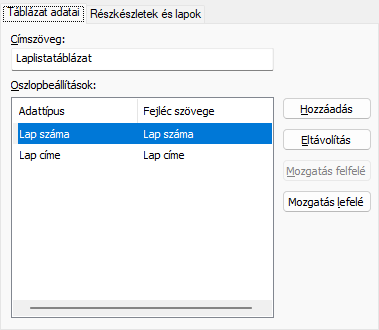

Megjeleníti a táblázatadatokra vonatkozó lehetőségeket.
A következő lehetőségek jelennek meg.
Megadja a laplista táblázat címének nevét.
Megjeleníti a laplista táblázatban az oszlopdefiníciókat. A listában minden sor egy-egy oszlopot jelöl. A lista sorrendje fentről lefelé a listának megmutatja, hogy milyen sorrendben jelennek meg az oszlopok a táblázatban (balról jobbra).
Egy oszlopdefiníció kiválasztása, majd egy Adattípus definíció bejegyzésen való kattintás egy listát jelenít meg. Ebből a listából megváltoztathatja a laplista táblázat oszlopaiban megjelenő információ típusát.
Lehetővé teszi a laplista táblázat oszlopfejeiben lévő címszöveg megváltoztatását.
Hozzáad egy lapszám oszlopot a laplista táblázathoz.
Eltávolítja a kijelölt oszlopot a laplista táblázatból. Ha véletlenül eltávolít egy oszlopot, akkor egy új Szám oszlopot vehet fel, majd az adattípus listából választva megváltoztathatja annak adattípusát.
A kijelölt oszlopot feljebb mozgatja az oszloplistában, és balra a laplista táblázatban.
A kijelölt oszlopot lejjebb mozgatja az oszloplistában, és jobbra a laplista táblázatban.
