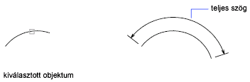

Beállítja egy kijelölt objektum hosszát a rögzített végponttól mért teljes abszolút hossz megadásával. Emellett beállítja egy meghatározott teljes szöggel egy kiválasztott ív bezárt szögét.
