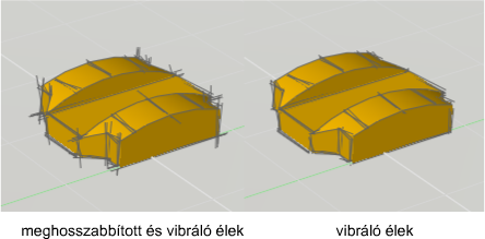

A különböző típusú éleket különféle színnel és vonaltípussal is meg lehet jeleníteni. Különleges effektusokat is hozzáadhat, például az élek vibrálását és vonalak meghosszabbítását.
3D szilárdtest vagy felületmodellek esetén az aktuális látványstílus megszabja a szintvonalak, a lapkaélek, a körvonalélek, a bezárt élek és a metszetélek láthatóságát és megjelenését. A lapkaélek (a felületet ábrázoló síklapok közötti élek) csak akkor jelennek meg, ha a lapok közötti szög kisebb a hajtásszög megadott értékénél.
Az élmódosítók (például az élmeghosszabbítás és az élvibrálás) olyan jelleget kölcsönöznek a modellnek, mintha még a koncepcionális fázisban lenne. A vibrálás hatástól a vonalak úgy néznek ki, mintha ceruzával húzták volna őket. A vonalmeghosszabbítás másmilyen kézi rajz hatású effektust hoz létre.
