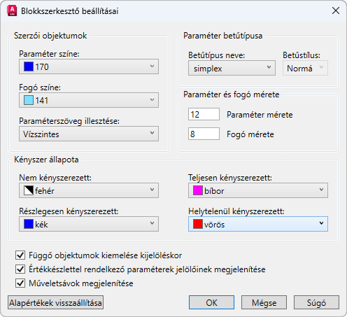

Módosítja a Blokkszerkesztő színét, szövegét, fogóját, kényszereit és egyéb megjelenítési beállításait.
BLOKKSZERKBEÁLL (parancs) Keres
A Blokkszerkesztő könnyezeti beállításait vezérli.
A következő lehetőségek jelennek meg.
Paraméter és fogó objektumok színét szabályozza, továbbá megadja a paraméterszöveg tájolását.
A paraméterek színét állítja be a Blokkszerkesztőben.
(BPARAMETERCOLOR rendszerváltozó)
A fogók színét állítja be a Blokkszerkesztőben.
(BGRIPOBJCOLOR rendszerváltozó)
Vízszintessé teszi a Blokkszerkesztőben a műveletparaméterek és a kényszerparaméterek esetén megjelenő szöveget.
(BPTEXTHORIZONTAL rendszerváltozó)
A szerzői objektumok betűtípusát adja meg.
A paraméterek és a műveletek esetében használt betűtípust adja meg a Blokkszerkesztőben.
(BPARAMETERFONT rendszerváltozó)
A szerzői objektumok betűtípusának karakterformázását (dőlt, félkövér, normál) adja meg.
A paraméter és fogó objektumok méretét szabályozza.
A Blokkszerkesztőbeli paraméterszövegek és jellemzők méretét adja meg a képernyőn történő megjelenítéshez viszonyítva.
(BPARAMETERSIZE rendszerváltozó)
A Blokkszerkesztőben a felhasználói fogók megjelenítési méretét állítja be a képernyőn történő megjelenítéshez viszonyítva.
(BGRIPOBJSIZE rendszerváltozó)
A Blokkszerkesztőbeli objektumoknak a kényszer állapotának megjelenítését célzó színfelülírását adja meg.
A nem kényszerezett objektumok színét állítja be.
A részben kényszerezett objektumok színét állítja be.
A teljesen kényszerezett objektumok színét állítja be.
A túlkényszerezett objektumok színét állítja be.
Automatikusan kiemeli az összes olyan objektumot, amely az éppen kijelölt objektumoktól függ. Akkor használja ezt a lehetőséget, ha jóvá szeretné hagyni vagy módosítani szeretné a függő objektumokat.
Azt szabja meg, hogy a program megjelenítse-e az értékkészlet-jelölőket dinamikus blokkreferenciák esetében.
(BTMARKDISPLAY rendszerváltozó)
Azt jelzi, hogy a műveletsávok és a régi műveletobjektumok megjelennek-e a Blokkszerkesztőben.
(BACTIONBARMODE rendszerváltozó)
Alapértékükre állítja vissza a Blokkszerkesztő beállításait.
