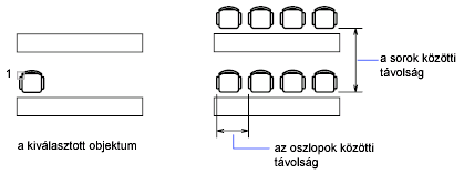

Négyszögletes
A kiválasztott objektum sorokba és oszlopokba rendezett másolatait hozza létre.
A program feltételezi, hogy a kiválasztott elem, vagyis a kiosztás alapeleme a bal alsó sarokban van, ezért jobbra és felfelé rajzolja meg a kiosztást.
Sorok száma (---)
A nem nulla egész számokat használó sorok számát adja meg. Ha egyetlen sort ad meg, akkor egynél több oszlopot kell megadnia, és fordítva.
Oszlopok száma (|||)
Az oszlopok számát adja meg.
Sorok közötti távolság vagy egységcella megadása
A sorok közötti távolságot adja meg, beleértve a kiosztandó objektum hosszúságát.
Ha a sorokat lefelé szeretné hozzáadni adjon meg negatív értéket a sorok közötti távolságnak.
A sorok és oszlopok közötti távolság egy időben történő megadásához adjon meg két koordinátakészletet vagy rajzolási helyet, ami egy négyszög ellenkező sarkait jelöli.
Oszlopok közötti távolság (|||)
Az oszlopok közötti távolságot adja meg.
Ha az oszlopokat balra szeretné hozzáadni, adjon meg negatív értéket az oszlopok közötti távolságnak.
