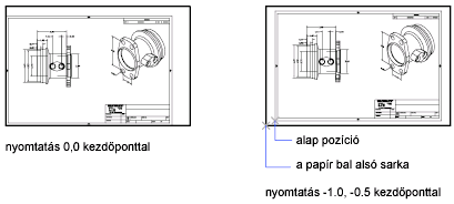

Egy rajzlap nyomtatható területét a kiválasztott kimeneti eszköz határozza meg, és szaggatott vonal ábrázolja az elrendezésben.
A nyomtatási eltolás a nyomtatási terület eltolását adja meg a nyomtatható terület bal alsó sarkához (az origóhoz) vagy a papír éléhez képest.
A papíron lévő geometriát az X és Y eltolási mezőkben pozitív vagy negatív számot megadva tolhatja el. Ez azonban azt eredményezheti, hogy a nyomtatási terület le lesz vágva.
Ha nem az egész elrendezést kívánja kinyomtatni, középre is igazíthatja a nyomatot a papíron.
