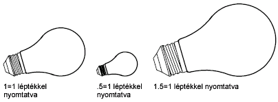

Az ábrán egy izzó látható három különböző méretarányban kinyomtatva.
