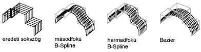

Simuló felületet illeszt. A SURFTYPE rendszerváltozó az opció által illesztett felület típusát vezérli. A felületek típusa lehet másodrendű B-spline, harmadrendű B-spline és Bezier.
