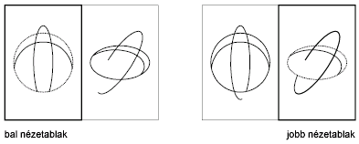

Az objektumok meghosszabbításánál használt vetítési módszert adja meg.
Nem határoz meg vetítést. Csak azokat az objektumokat hosszabbítja meg, amelyek a határoló élt a háromdimenziós térben metszik.

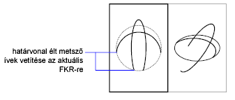

A program az aktuális felhasználói koordináta-rendszer (FKR) XY síkjára vetít. Olyan objektumokat hosszabbít meg, amelyek a határoló objektumokat a háromdimenziós térben nem metszik.
A program az aktuális nézetirány mentén vetít.
