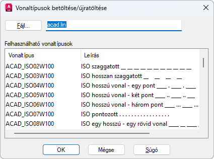

Betölt egy vonaltípustár (LIN) -fájlban definiált vonaltípust.
VTÍPUS (parancs) Keres: Betöltés
A következő lehetőségek jelennek meg.
A Vonaltípus fájl kiválasztása párbeszédpanel megjelenik, amelyben másik vonaltípus (LIN) -fájl kiválasztása lehetséges.
Megjeleníti az aktuális LIN-fájl nevét. Beírhatja egy másik LIN-fájl nevét, vagy kattintson a Fájl gombra egy fájl kiválasztásához a Vonaltípus fájl kiválasztása párbeszédpanelen.
Megjeleníti a betölthető vonaltípusokat. Az összes vonaltípus listából történő kiválasztásához vagy törléséhez kattintson a jobb gombbal, és válassza Az összes kijelölése vagy Az összes törlése opciók egyikét.
