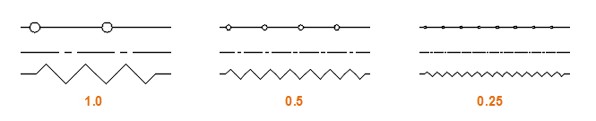

A vonaltípuslépték vezérli a vonaltípusminták ismétlődéseinek méretét és térközét mindegyik rajzi egységben. Számos léptékezési opció van hatással a vonaltípusok megjelenítésének és nyomtatásának módjára.
A globális léptéktényező hatással van a rajzban lévő összes vonaltípus megjelenésére. A globális léptéktényezőt az LTSCALE rendszerváltozó parancspromptban végzett módosításával vagy a Vonaltípus-kezelővel állíthatja be. Az alapértelmezett globális léptéktényező 1.0. Minél kisebb a léptéktényező, annál több az ismétlődés, és annál kisebb a térköz mindegyik vonaltípusmintában.
A globális léptéktényező módosításakor a rajzban lévő összes vonaltípus megjelenése módosul.

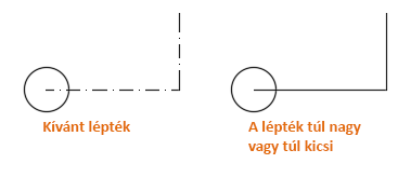

Ha egy objektum vonaltípusa tömörnek tűnik, bár mintás vonaltípust rendelt hozzá, másik vonaltípusléptéket kell megadnia az objektumhoz.

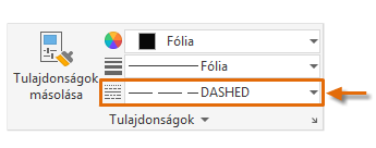

A Tulajdonságok palettán módosíthatja az objektum vonaltípusléptékét a kívánt megjelenésűre.
