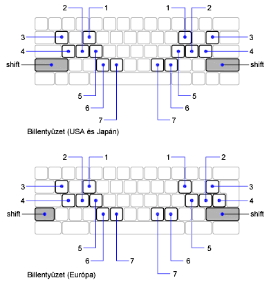

A következő ábrán található billentyűk az alapértelmezettek, de a billentyű-hozzárendelések szükség szerint megváltoztathatók és újak is hozzáadhatóak.
Tartsa lenyomva a Shift billentyűt és az ábra valamelyik ideiglenes felülírási billentyűjét: |
1 |
A Végpont tárgyraszter kikapcsolása |
5 |
Minden raszter és követés kikapcsolása |
2 |
Tárgyraszter kiválasztás végrehajtása |
6 |
A Középpont tárgyraszter kikapcsolása |
3 |
Tárgyraszter-követés kikapcsolása |
7 |
A Felezőpont tárgyraszter kikapcsolása |
4 |
Minden tárgyraszter kikapcsolása |
