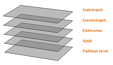

Az objektumok láthatóságát fóliákkal vezérelheti, és fóliákkal rendelhet hozzájuk tulajdonságokat is, például színt és vonaltípust. A fólián lévő objektumok általában az illető fólia tulajdonságaival rendelkeznek. Azonban az objektumok bármely fóliatulajdonsága felülírható. Ha például egy objektum szín tulajdonsága FÓLIA, az objektum a fólia színével megrajzolva jelenik meg. Ha az objektum színét Vörösre állítja, akkor az objektum vörös színnel megrajzolva jelenik meg, függetlenül a fóliához rendelt színtől.
