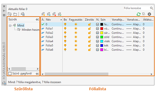

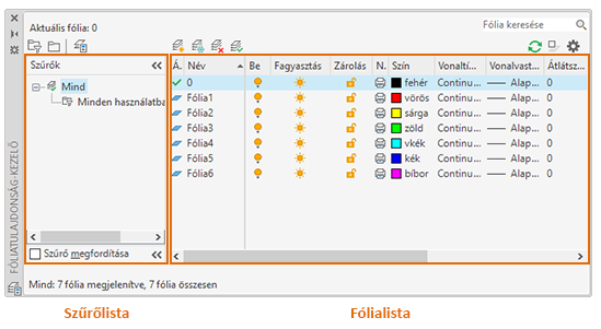

Felvehet, törölhet és átnevezhet fóliákat, módosíthatja tulajdonságaikat, tulajdonság-felülírásokat állíthat be elrendezési nézetablakokhoz, és fólialeírásokat vehet fel.
FÓLIA (parancs) Keres
Helyezze a mutatót a kép fölé azon kattintható területek megkereséséhez, amelyek a vezérlők Súgó szakaszához ugranak.
Létrehoz egy fóliát az alapértelmezett névvel, amelyet rögtön megváltoztathat. Az új fólia örökli a fólialistában jelenleg kijelölt fólia tulajdonságait.
Létrehoz egy fóliát, és minden létező nézetablakban fagyasztja. Ez a gomb a Modell lapon és az elrendezés lapokon érhető el.
Törli a kijelölt fóliákat. Az alábbi fóliákat nem lehet törölni:
A kijelölt fóliát aktuális fóliának állítja be. Az új objektumok automatikusan az aktuális fólián jönnek létre. (CLAYER rendszerváltozó)
A fóliatulajdonságok módosítása a fólialistával. Kattintson az aktuális beállításra a kijelölt fólia vagy fóliacsoport fóliatulajdonságának módosításához.
Ez a fólia az aktuális fólia.
Ez a fólia objektumokat tartalmaz.
Ez a fólia nem tartalmaz objektumokat. Ezt az ikont a SHOWLAYERUSAGE rendszerváltozó vezérli.
Ez a fólia objektumokat tartalmaz, és egy tulajdonság-felülírás be van kapcsolva a fólia nézetablakban
Ez a fólia nem tartalmaz objektumokat, és egy tulajdonság-felülírás be van kapcsolva a fólia nézetablakban
Ez a fólia objektumokat tartalmaz, és az xref- és nézetablak-tulajdonságok felülírásai be vannak kapcsolva az elrendezési nézetablakban.
Ez a fólia nem tartalmaz objektumokat, és az xref- és nézetablak-tulajdonságok felülírásai be vannak kapcsolva az elrendezési nézetablakban.
Ez a fólia objektumokat tartalmaz, és egy xref-tulajdonság felülírása be van kapcsolva.
Ez a fólia nem tartalmaz objektumokat, és egy xref-tulajdonság felülírása be van kapcsolva.
). Ezt a beállítást a fóliabeállításokban (
) módosíthatja, vagy ha a SHOWLAYERUSAGE rendszerváltozót 1 értékre állítja.
Megjeleníti a fólia vagy szűrő nevét. Nyomja le az F2 billentyűt egy új név megadásához.
Be- és kikapcsolja a kijelölt fóliákat. Egy bekapcsolt fólia látható és nyomtatható. Ha a fólia ki van kapcsolva, akkor láthatatlan, és még akkor sem lehet kinyomtatni, ha a Nyomtatás oszlop beállítása be van kapcsolva.
Fagyasztja a kiválasztott fóliákat. A fóliák lefagyaszthatók a teljesítmény fokozása és az összetett rajzok újragenerálási idejének csökkentése érdekében. A fagyasztott fóliákon található objektumok megjelenítése, nyomtatása és újragenerálása nem lehetséges.
A program nem rendereli a fagyasztott fóliákat a 3D modellezést támogató rajzokban. (Az AutoCAD LT programban nem alkalmazható.)
Lezárja és engedélyezi a kijelölt fóliákat. Egy lezárt fólián található objektumok nem módosíthatók. A zárolt fóliákon lévő objektumok halványak és egy kis lakat ikon jelenik meg, amikor az objektum fölé helyezi a mutatót.
Megjeleníti a Szín kiválasztása párbeszédpanelt, amelyen megadhatja a kijelölt fóliák színét.
Megjeleníti a Vonaltípus kiválasztása párbeszédpanelt, amelyen megadhatja a kijelölt fóliák vonaltípusát.
Megjeleníti a Vonalvastagság párbeszédpanelt, amelyen megadhatja a kijelölt fóliák vonalvastagságát.
Megjeleníti az Átlátszóság párbeszédpanelt, amelyen megadhatja a kijelölt fóliák átlátszóságát. Az érvényes értéktartomány: 0–90. Minél nagyobb ez az érték, annál átlátszóbbak az objektumok.
Megjeleníti a Nyomtatási stílus kiválasztása párbeszédpanelt, ahol módosíthatja a kijelölt fóliák nyomtatási stílusát. Színfüggő nyomtatási stílusok esetén (ha a PSTYLEPOLICY rendszerváltozó értéke 1) a fóliához tartozó nyomtatási stílus nem változtatható meg.
A kijelölt fóliák nyomtathatóságát vezérli. Ha egy fólia nyomtathatósága ki van kapcsolva, a rajta található objektumok még láthatók. A kikapcsolt vagy fagyasztott fóliák nem kerülnek nyomtatásra, függetlenül a nyomtatási beállítástól.
Fagyasztja a kiválasztott fóliákat az új elrendezés nézetablakokban. Ha például a MÉRETEK fóliát fagyasztja az összes új nézetablakban, akkor a méretek nem jelennek meg az újonnan létrehozott elrendezési nézetablakokban, de a beállítás nincs hatással a MÉRETEK fólia létező nézetablakokban való megjelenítésére. Ha később létrehoz egy nézetablakot, amelynek szüksége van méretekre, akkor felülírhatja az alapértelmezett beállítást az aktuális nézetablak beállítás megváltoztatásával.
Csak az aktuális elrendezési nézetablakban fagyasztja a kiválasztott fóliákat. Ha egy fólia már fagyasztott vagy ki van kapcsolva a rajzban, nem olvaszthatja fel a fóliát az aktuális elrendezési nézetablakban.
Felülíró színt ad meg az aktuális elrendezési nézetablakban a kijelölt fóliához.
Felülíró vonaltípust ad meg az aktuális elrendezési nézetablakban a kijelölt fóliához.
Felülíró vonalvastagságot ad meg az aktuális elrendezési nézetablakban a kijelölt fóliához.
Felülíró átlátszóságot ad meg az aktuális elrendezési nézetablakban a kijelölt fóliához.
Felülíró nyomtatási stílust ad meg az aktuális elrendezési nézetablakban a kijelölt fóliához. Ha a rajz látványstílusa Koncepcionális vagy Valósághű, akkor a felülíró beállítások nem láthatók a nézetablakban, és nem nyomtatódnak ki. Színfüggő nyomtatási stílusok esetén (ha a PSTYLEPOLICY rendszerváltozó értéke 1) a fóliához tartozó nyomtatási stílus nem változtatható meg.
(Nem kötelező) Leírja a fóliát vagy a fóliaszűrőt.
Név szerint szűri a fólialistát, ahogy beírja a karaktereket a mezőbe.

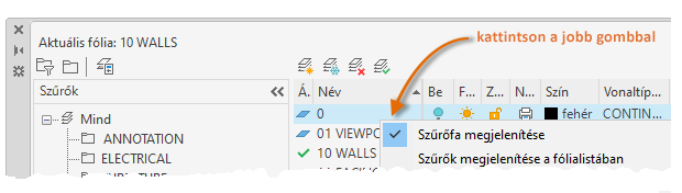

Megjeleníti a rajzban lévő fóliaszűrők listáját. Kattintson a
gombra a szűrőlista kibontásához vagy összezárásához. Ha a Szűrők lista össze van csukva, a Fóliatulajdonság-kezelő bal alsó sarkában található Fóliaszűrő gomb (
) használatával jelenítheti meg a szűrők listáját.

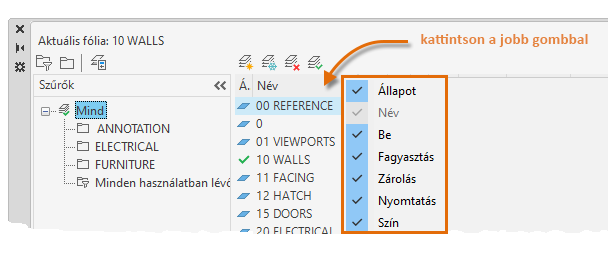

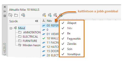

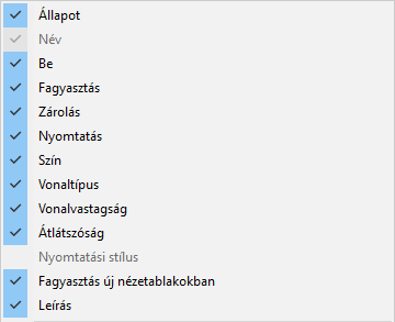

Név szerint rendezve felsorolja az összes oszlopot. Pipa jelzi, hogy az oszlop szerepel a képernyőn. Kattintson egy oszlop nevére az oszlop megjelenítéséhez vagy elrejtéséhez. Az NA fagyasztás, az NA szín, az NA vonaltípusa, az NA vonalvastagsága és az NA nyomtatási stílusa csak akkor érhető el, ha egy elrendezési nézetablak az aktív.
Megjeleníti a Fóliaoszlopok testreszabása párbeszédpanelt, ahol megadhatja, mely oszlopok jelenjenek meg, és melyek legyenek elrejtve, vagy módosíthatja az oszlopsorrendet.

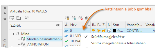

Megjeleníti a Szűrőlistát. Törölje ezt az opciót, ha el szeretné rejteni a listát. Ugyanaz, mint a
Fóliaszűrőket jelenít meg a fólialista tetején. Törölje ezt az opciót, ha csak a fólialista fóliáit szeretné megjeleníteni.

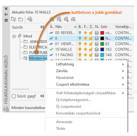

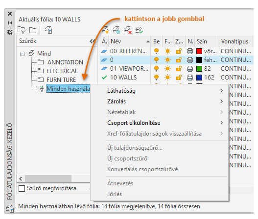

Megjeleníti a fóliaszűrők listáját, beleértve az alapértelmezett fóliaszűrőket. Kattintson egy szűrőre, amelyet a fólialistára szeretne alkalmazni.
Az aktuális fóliabeállításokat fóliaállapotként menti el.
Megjeleníti a Fóliaállapot-kezelő párbeszédpanelt, ahol kijelölhet egy visszaállítandó fóliaállapotot. Ez a művelet csak azokat a beállításokat állítja vissza, amelyek a fóliaállapot mentésekor meg voltak határozva a Fóliaállapot-kezelőben.
Megváltoztatja a fóliák láthatóságát a kijelölt szűrőkben.
Vezérli, hogy a fóliák zároltak vagy feloldottak-e a kijelölt szűrőkben.
Az aktuális elrendezési nézetablakban vezérli a fóliák NA fagyasztási beállítását a kijelölt szűrőkben.
Befagyaszt minden olyan fóliát, amely nem tartozik a kijelölt szűrőkhöz.
Eltávolítja az xref-tulajdonságok felülírásait a kijelölt xref esetében. Egy kiválasztott xref vagy adott xref-fóliatulajdonság-felülírás összes felülírását visszaállíthatja.
Megjeleníti a Fóliaszűrő tulajdonságai párbeszédpanelt. Ugyanaz, mint a
Fóliacsoport-szűrőt hoz létre. Ugyanaz, mint az
Konvertálja a kijelölt fóliatulajdonság szűrőt fólia csoportszűrővé.
Szerkeszti a kijelölt fóliaszűrő nevét.
Eltávolítja a kijelölt fóliaszűrőt. A Mind, a Minden használatban lévő fólia és az Xref fóliaszűrők nem törölhetők.
Megjeleníti a Fóliaszűrő tulajdonságai párbeszédpanelt, ahol módosíthatja a kijelölt fóliatulajdonság-szűrő definícióit. Ez az opció csak akkor érhető el, ha a fóliatulajdonság szűrő kijelölésre került.
Fóliákat ad hozzá vagy cserél le a kijelölt fóliacsoport-szűrőben. Ez az opció csak akkor érhető el, ha a fólia csoportszűrő ki lett jelölve.
