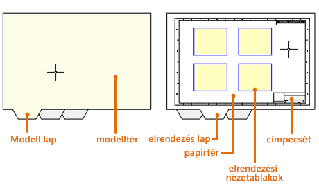

Az elrendezések rajzlapok létrehozására szolgáló 2D munkakörnyezetek.
Az elrendezéseken belüli terület az úgynevezett papírtér, ahol címpecsétet adhat hozzá, megjelenítheti a modelltér léptékezett nézeteit az elrendezési nézetablakokon belül, és táblázatokat, konszignációkat, megjegyzéseket és méreteket hozhat létre a rajzhoz.
Egy vagy több elrendezést érhet el a Modell lap jobb oldalán lévő rajzterület bal alsó sarkában lévő lapokról. Több elrendezés lapot is használhat, hogy a modell különböző összetevőiről részleteket jelenítsen meg, akár különböző léptékkel és különböző lapméretben.
Több módon adhat hozzá új elrendezéseket, vagy másolhatja a már létezőket.
Mindegyik elrendezés a saját oldalbeállítását tárolja, amely az egyes elrendezések megjelenítésének és nyomtatásának kinézetét és formátumát vezérli. Az oldalbeállítással adható meg például a lap mérete és tájolása. Az Oldalbeállítás-kezelő az OLDALBEÁLL paranccsal, az Alkalmazás menüből és a szalagról érhető el.
