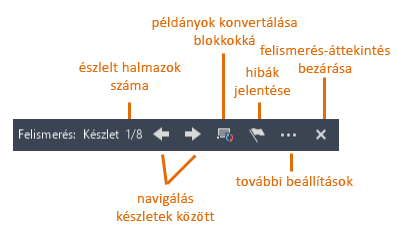

Felismerés-áttekintési eszköztár
Különböző beállításokat és vezérlőket jelenít meg, amelyek segítségével navigálhat a felismert objektumok között, és kezelheti őket.
Az eszköztár parancsai és beállításai
Amikor áttekintési módban van, a Felismerés-áttekintési eszköztár a rajzterület felső részén jelenik meg.
A következő vezérlők érhetők el.
Készletindex
Megjeleníti a készletek aktuális számát és a felismert készletek számát összesen.
Előző vagy következő
Kiemeli az előző vagy a következő készletet, így elősegíti a felismert objektumok hatékony áttekintését.
Konvertálás
Megjeleníti a Konvertálás párbeszédpanelt, amelyet a kiemelt példányok blokká való konvertálásához használhat.
Jelentés
Megjeleníti a felismert objektumok aktuális készletében található lehetséges hibák listáját. Ezeknek a hibáknak a jelentésével hozzájárulhat a gépi tanulási szolgáltatás teljesítményének és pontosságának folyamatos fejlesztéséhez.
További beállítások
További lehetőségeket jelenít meg az aktuális készlet kezeléséhez.
Meghatároz egy másik példányt az új blokkdefiníció létrehozásához használt készletből.
Eltávolítja a kiválasztott példányokat a készletből.
Áttekintés befejezése
Bezárja a Felismerés eszköztárat és lezárja a felismerés-áttekintési folyamatot.
