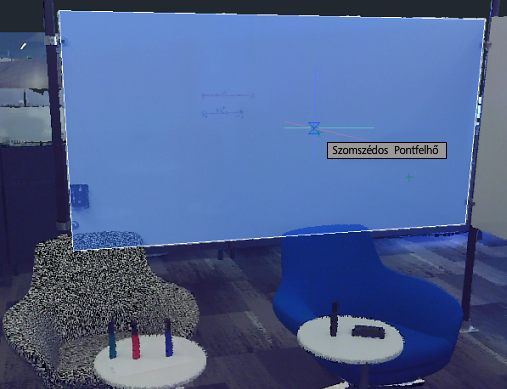

A pontfelhők használatakor használhat 3D tárgyrasztereket. Néhány tárgyraszternek szüksége van a beolvasott fájlban található szegmentálási adatokra, amelyeket az Autodesk ReCap tölt be a feldolgozás közben. Ha a pontfelhőtárgyraszterek engedélyezve vannak, a síkbeli vagy a hengeres szakaszok kiemelhetőek, és az észlelt tárgyraszterpontot egy megjelenő jel mutatja. A pontfelhőkhöz tartozó 3D tárgyraszterek mindegyike különböző jelet használ, és szakaszokat emel ki.
A tárgyraszterek beállításait az állapotsoron előugró 3D tárgyraszterek beállításai menüben adhatja meg.
Raszterezhet pontfelhő valamely pontjához, függetlenül attól, hogy az tartalmaz-e a ReCap által végzett feldolgozásból származó szegmentálási adatokat.
Ha egy pont egy síkbeli szakasz része, raszterezhet ennek a szakasznak a síkjában. Ha a szakaszkiemelés be van kapcsolva, a síkbeli szakasz láthatóvá válik a pont elérésekor.
