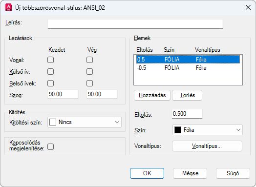

Beállítja az új többszörösvonal-stílus tulajdonságait és elemeit, vagy megváltoztathatja ezeket egy már létező többszörösvonal-stílusban.
TVSTÍLUS (parancs) Keres:
A következő lehetőségek jelennek meg.
Leírással egészíti ki a többszörösvonal-stílust.

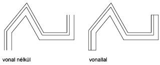

Vonalszakaszt jelenít meg minden többszörösvonal végénél.

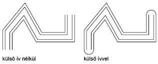

A többszörösvonal külső elemei között ívet rajzol.

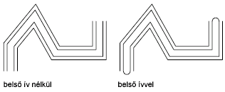

A belső elempárok között ívet rajzol. Ha az elemek száma páratlan, akkor a középső vonal nincs csatlakoztatva. Ha például hat elem van, akkor a belső ívek a 2-es és az 5-ös, valamint a 3-as és a 4-es elemet kötik össze. Ha hét elem van, akkor a belső ívek a 2-es és a 6-os, valamint a 3-as és az 5-ös elemet kötik össze. A 4-es elem nincs összekötve semmivel.

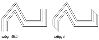

A zárófej szögét határozza meg.
A többszörösvonal háttérkitöltését vezérli.
A többszörösvonalak kitöltési színét adja meg. Ha kiválasztja az Egyéb listaelemet, megjelenik a Szín kiválasztása párbeszédpanel.

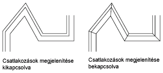

Minden egyes többszörösvonal-szegmens esetén a töréspontoknál levő kapcsolódások megjelenítését vezérli. A kapcsolódásokat sarokpontoknak is nevezzük.
Beállítja az új és meglévő vonallánc elemek tulajdonságait, például az eltolást, színt és vonaltípust.
Az aktuális többszörösvonal-stílusban megjeleníti az összes elemet. Az egyes elemek aszerint vannak meghatározva, hogy mennyivel vannak eltolva a többszörösvonal középpontjától, illetve, hogy milyen színűek és vonaltípusúak. Az elemek mindig az eltolási érték csökkenő sorrendjében jelennek meg.
Új elemet ad a többszörösvonal-stílushoz. Nem érhető el, amíg egy STANDARD-tól különböző szín vagy vonaltípus ki nem lett választva egy többszörösvonal-stílushoz.
Kitöröl egy elemet a többszörösvonal-stílusból.
A többszörösvonal-stílusban az összes vonalelem eltolását határozza meg.
Megjeleníti és beállítja a többszörösvonal-stílusban a vonalelemek színét. Ha kiválasztja az Egyéb listaelemet, megjelenik a Szín kiválasztása párbeszédpanel.
A többszörösvonal-stílusban a vonalelemekhez vonaltípust jelenít meg és állít be. Ha a Vonaltípus gombra kattint, a Vonaltípus kiválasztása párbeszédpanel jelenik meg, amely a betöltött vonaltípusokat jeleníti meg. Új vonaltípus betöltéséhez kattintson a Betöltés gombra. Megjelenik a Vonaltípusok betöltése/újratöltése párbeszédpanel.
