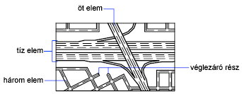

A többszörösvonalak párhuzamos vonalakból, úgynevezett elemekből állnak.
Többszörösvonal rajzolásakor használhatja a STANDARD stílust, amelynek két eleme van, vagy megadhat egy korábban létrehozott stílust. A többszörösvonal igazítása és méretaránya a rajzolást megelőzően szintén megváltoztatható.
A többszörösvonalak igazítása meghatározza, hogy a mutató egyik vagy másik oldalára, vagy középre illesztve mindkét oldalra kerül a többszörösvonal.
A méretarány a többszörösvonal teljes szélességét határozza meg az aktuális mértékegységek segítségével. A többszörösvonal méretaránya nem befolyásolja a vonaltípus méretarányát. Ha a többszörösvonal méretarányát megváltoztatja, elképzelhető, hogy a vonaltípus méretarányát hasonló mértékben kell majd megváltoztatnia, nehogy a pontok vagy vonalkák mérete aránytalan legyen.
A többszörösvonalak elemszámának, valamint az egyes elemek tulajdonságainak kezelése érdekében névvel ellátott stílusokat lehet létrehozni. A többszörösvonalak tulajdonságai közé tartoznak a következők:
A pozitív eltolással rendelkező elemek a többszörösvonal egyik oldalán, a negatív eltolással rendelkező elemek a másik oldalán jelennek meg.
