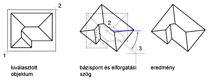

Húzza az objektumot a bázispont körül és adja meg a második pontot. Használja az Orto módot, a poláris követést vagy a tárgyrasztereket a nagyobb pontosság érdekében.
Elforgathatja például egy ház normálnézetét az objektumok kiválasztása (1) és egy bázispont megadása (2) után, majd egy elforgatási szög megadásával, olyan módon, hogy egy másik pontba húzza a mutatót (3).

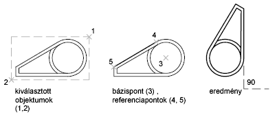

A Referencia opció használatával objektumokat forgathat úgy, hogy egy abszolút szöghöz illeszti azokat.
Az illusztráción például látható alkatrész elforgatásához olya módon, hogy az átlós éle 90 fokos irányba kerüljön, jelölje ki a forgatandó objektumokat (1, 2), adja meg a bázispontot (3), és írja be a Referencia opciót. A referenciaszöghöz adja meg az átlós vonal két végpontját (4, 5). Az új szöghöz írja be: 90
