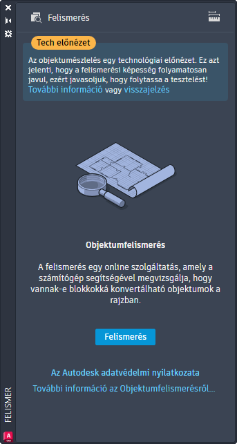

Felismerés paletta
FELISMER (parancs)
A Felismerés paletta beállításokat kínál a rajz vizsgálatához és a felismert objektumok áttekintéséhez a blokk-konvertálás előtt.
Felismerés
Elindítja az objektumfelismerési folyamatot. Kattintson a elemre a folyamatban lévő felismerési folyamat leállításához és egy új felismerés elindításához.
Egységek beállítása
Megjeleníti a Rajzi egységek párbeszédpanelt, amely lehetővé teszi a megfelelő beillesztési érték beállítását a felismerési eredmények optimalizálása érdekében.
Megjegyzés: A felismerési pontosság növelése és az objektumok megfelelő méretekkel történő igazítása érdekében a felismerés indítása előtt ajánlott a rajzot úgy beállítani, hogy valós mértékegységeket használjon.
Objektumok áttekintése
Aktiválja a felismerés-áttekintési módot és megjeleníti a Felismerés eszköztárat.
