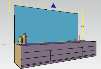

Textúra módosítása a leképezési minialkalmazás használatával
 Ha további módosításokat kíván végrehajtani egy anyagleképezésen, akkor a leképezési minialkalmazást használhatja a textúratérkép objektumon belül történő áthelyezéséhez vagy elforgatásához. Az alkalmazás megjelenítéshez jelöljön ki egy textúrázott objektumot, és írja be az ANYAGLEKÉPEZ parancsot.
A minialkalmazás tengelyeinek húzásával módosíthatja, mozgathatja és forgathatja a textúrát.
